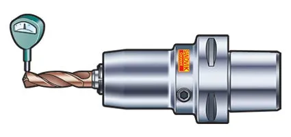

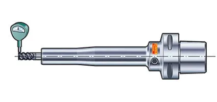

Bicie narzędzia
Aby uzyskać dobre wyniki wiercenia, kluczowe jest zapewnienie jak najmniejszej odchyłki bicia narzędzia. Jeśli odchyłka bicia promieniowego nie przekracza 0.02 mm, można osiągnąć:
  • Wąskie tolerancje i dobrą prostoliniowość otworów
  • Małą chropowatością powierzchni
  • Wysoką, przewidywalną trwałość
