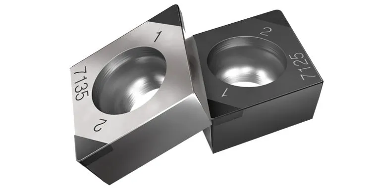

CB7125
Ten gatunek z CBN to opcja pierwszego wyboru w przypadku obróbki materiałów utwardzonych powierzchniowo i indukcyjnie. Dzięki średniej zawartości azotku boru nadaje się do lekkiej i średniej obróbki przerywanej.

CB7125 i CB7135
Nowa generacja gatunków CB7125 i CB7135 z ostrzami z CBN stanowi przełom w asortymencie narzędzi do przerywanego i ciężko przerywanego toczenia na twardo. Gatunki te są zoptymalizowane pod kątem surowych wymogów odnośnie chropowatości powierzchni i tolerancji wymiarowej w możliwie najbardziej skuteczny sposób.

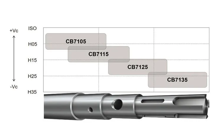

CB7105
Gatunek z CBN będący pierwszym wyborem do obróbki z małym posuwem i skrawania ciągłego w stabilnych warunkach przy dużej prędkości do stali utwardzanej powierzchniowo oraz indukcyjnie.
Zalecane geometrie i asortyment

CB7115
Gatunek z CBN będący pierwszym wyborem do obróbki z dużym posuwem i/lub głębokością do skrawania lekko przerywanego lub ciągłego przy dużej prędkości w przypadku stali utwardzanych indukcyjnie.

CB7125
Gatunek pierwszego wyboru z CBN, zaprojektowany w celu osiągnięcia stabilnej i przewidywalnej trwałości narzędzia podczas obróbki stali utwardzanej powierzchniowo oraz indukcyjnie metodą lekkiego i średniego skrawania przerywanego (fazki na krawędziach obrabianego przedmiotu).

CB7135
Gatunek pierwszego wyboru z CBN, zaprojektowany w celu osiągnięcia stabilnej i przewidywalnej trwałości narzędzia podczas obróbki stali utwardzanej powierzchniowo oraz indukcyjnie metodą ciężkiego skrawania przerywanego (brak fazek na krawędziach obrabianego przedmiotu).
