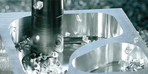

Dowiedz się w jaki sposób uzyskać stabilną obróbkę i uporać się z zadziorami uzyskując jednocześnie przewidywalny okres trwałości ostrzy płytek podczas obróbki głowic cylindrów.

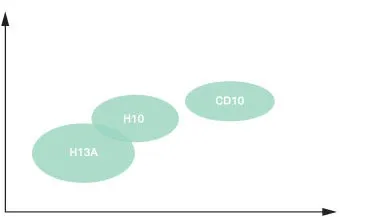

Stabilne warunki
Warunki niestabilne
Niskie właściwości ścierne
obrabianych materiałów
Duże właściwości ścierne

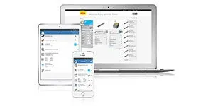

Dzięki aplikacji CoroPlus® ToolGuide można szybko uzyskać odpowiednie rekomendacje narzędziowe – wystarczy dowolne urządzenie połączone z Internetem!

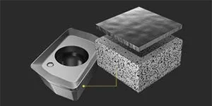

Podstawowa wiedza o materiałach narzędzi skrawających jest istotna, aby dokonać właściwego wyboru. Dowiedz się więcej o zaletach i zaleceniach dotyczących każdego z nich.
