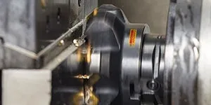

GC1240
Kiedy stal nierdzewna powoduje pęknięcia termiczne i narost na krawędzi, GC1240 stawia opór.​
Dzięki innowacyjnej powłoce złożonej z wielu nanometrycznej grubości warstw, wytworzonej przy użyciu renomowanej technologii powlekania Zertivo®, gatunek GC1240 zapewnia wyjątkową odporność na pęknięcia termiczne i zużycie ścierne.​
Jego stabilna krawędź zapewnia bezpieczną obróbkę z przewidywalną trwałością ostrza narzędzia, podczas lekkiej obróbki zgrubnej lub obróbki wykończeniowej
w warunkach obróbki na mokro i na sucho.​
Cechy i korzyści
  • Innowacyjne wielowarstwowe nanopokrycie wykonane w cieszącej się uznaniem technologii Zertivo® PVD​
  • Jednocześnie zwiększona udarność linii krawędzi i odporność na zużycie (zazwyczaj wymagany jest kompromis między właściwościami)
  • Duża odporność na pękanie termiczne, szczególnie w przypadku większych obciążeń
  • Zwiększona odporność na zużycie ścierne zapewnia większe bezpieczeństwo procesu
  • Bezpieczna obróbka z dłuższą i bardziej przewidywalną trwałością ostrzy dzięki bardzo wytrzymałej linii krawędzi
  • Doskonale spisuje się podczas obróbki zarówno na sucho, jak i na mokro

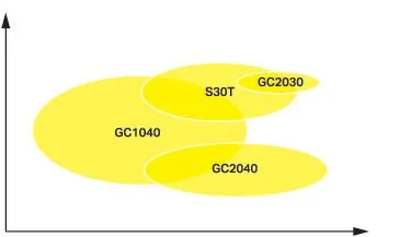

Stabilne warunki obróbki
Niestabilne warunki obróbki
Niskie temperatury
(małe frezy i/lub małe wartości vc, ae)
Wysokie temperatury
(duże frezy i/lub duże wartości vc, ae)
GC1240
Gatunek z wieloma nanometrycznej grubości warstwami powłoki wykonanej metodą PVD w technologii Zertivo®. Przeznaczony do lekkiej obróbki zgrubnej i obróbki wykończeniowej, zarówno przy obróbce na sucho, jak i z chłodziwem. Pierwszy wybór do stali nierdzewnej w zmiennych warunkach obróbki.​

GC2040
Udarny gatunek z powłoką średniej grubości nakładanej metodą CVD przeznaczony do obróbki udarnej i wymagającej, średniej i zgrubnej w warunkach słabej stabilności i bez udziału chłodziwa. Duże posuwy, średnice i szerokości frezowania.

S30T
Średnio twardy gatunek z cienką powłoką nakładaną metodą PVD wykorzystywany jako gatunek uzupełniający do GC1040 przy dobrej stabilności i konieczności uzyskania dużych prędkości skrawania z chłodziwem i bez chłodziwa.

GC2030
Średnio twardy gatunek z cienką powłoką nakładaną metodą PVD do lekkiej obróbki zgrubnej i wykończeniowej. Uzupełnienie dla GC1040 w warunkach dobrej stabilności oraz dużych prędkości skrawania na sucho.​.
