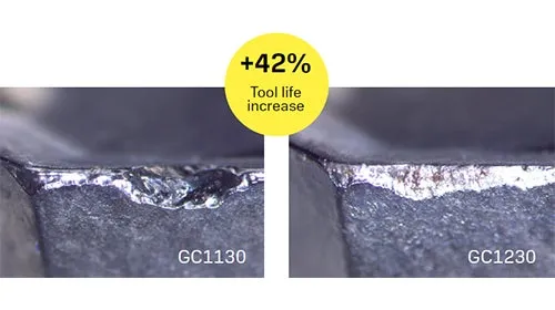

Gatunek GC1230 produkowany z zastosowaniem technologii Zertivo™ oraz wyjątkowym pokryciem nakładanym metodą PVD zwiększa przewidywalność i podnosi bezpieczeństwo procesu frezowania.
Wyniki testów
Wyniki testów
Dowiedz się, pod jakim względem udoskonalone właściwości GC1230 przewyższają inne gatunki dostępne w zakładach produkcyjnych klientów.
