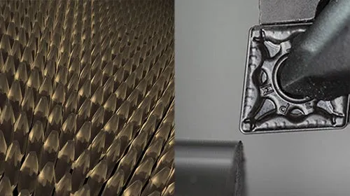

Nowa generacja gatunków płytek do toczenia stali GC4425, GC4415 i GC4405 zapewnia wyniki lepsze pod każdym względem. Gatunki te, z pokryciem wykonanym w technologii Inveio® drugiej generacji, mają szerokie zastosowanie i są zalecane do skrawania ciągłego i przerywanego.
Gatunek pierwszego wyboru GC4425 zapewnia lepszą odporność na zużycie i wysokie temperatury oraz większą udarność w szerokim zakresie zastosowań. Gatunek GC4415 ma za zadanie uzupełniać GC4425 w pracach, w których wymagana jest większa wydajność i jeszcze lepsza wytrzymałość termiczna.GC4405 to gatunek pierwszego wyboru do obróbki z dużą wydajnością skrawania w stabilnych warunkach, w których wymagana jest znaczna odporność na odkształcenia plastyczne.

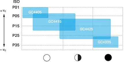

W skład naszego asortymentu gatunków do stali wchodzą gatunki węglikowe pokrywane metodą CVD i PVD, przeznaczone do różnych warunków obróbki. Skorzystaj z poniższych informacji, aby znaleźć odpowiedni gatunek dla swojego zastosowania. Większa produktywność (vc) oznacza większą odporność na odkształcenia plastyczne i zużycie kraterowe. Odporność na wykruszenia i bezpieczeństwo krawędzi zależą od stabilności warunków obróbki.
Obszar zastosowań
Warunki obróbki: Dobre Średnie Trudne
GC4425
Gatunek pokrywany metodą CVD w technologii Inveio®, który jest opcją pierwszego wyboru do obróbki wykończeniowej i zgrubnej stali oraz odlewów staliwnych w przypadku skrawania przerywanego przy wysokiej wydajności skrawania.

GC4415
Gatunek z pokryciem CVD wykonanym w technologii Inveio® do obróbki wykończeniowej i zgrubnej, skrawania ciągłego i lekko przerywanego w stabilnych warunkach, wymagających większej wytrzymałości termicznej.

GC4405
Gatunek do obróbki zgrubnej z wysokim posuwem z pokryciem CVD w technologii Inveio®. Zalecany do średniej i zgrubnej obróbki stali w stabilnych warunkach, gdy wymagana jest wysoka wydajność skrawania.

GC4335
Gatunek węglikowy z pokryciem CVD w technologii Inveio, do toczenia zgrubnego stali i odlewów staliwnych. Zalecany do skrawania przerywanego i obróbki w niestabilnych warunkach.
