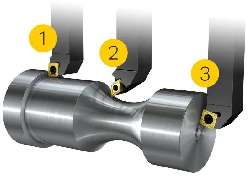

Tornitura esterna
Nella tornitura esterna si lavora il diametro esterno del pezzo. Poiché la tornitura esterna è uno dei processi più conosciuti e diffusi, i requisiti in termini di controllo truciolo, sicurezza di processo e qualità dei componenti sono elevati. Le aree di applicazione base per la tornitura esterna sono la tornitura longitudinale (1), la tornitura di profili (2) e la sfacciatura (3).

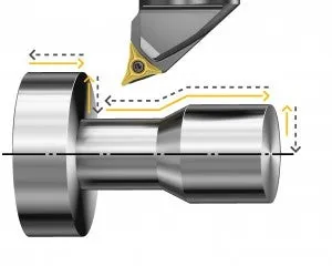

Tornitura di profili
Nella tornitura di profili, il taglio può variare in termini di profondità, avanzamento e velocità. Gli utensili utilizzati per la tornitura di profili sono soggetti a grandi variazioni in termini di sollecitazioni e profondità di taglio, a causa delle variazioni della direzione di lavorazione e del diametro. Una delle proprietà più importanti di un utensile di profilatura è l'accessibilità.
Forma dell'inserto
Per esigenze di robustezza ed economia, è consigliabile selezionare il più grande angolo di punta possibile tra quelli disponibili, ma l'angolo di punta va considerato in relazione all'accessibilità. Gli angoli di punta utilizzati più frequentemente sono di 35° e 55°.
Angolo di registrazione
Analizzare il profilo del pezzo da lavorare al fine di scegliere l'angolo di registrazione più adeguato. Tra il pezzo e l'inserto, va mantenuto un angolo di taglio libero di almeno 2°. Tuttavia, per ragioni legate a finitura superficiale e durata utensile, si consiglia un angolo di registrazione di almeno 7° (angolo di attacco 83°).
Portautensili
La scelta prioritaria dovrebbe essere un utensile con un angolo di registrazione di 93° (angolo di attacco -3°) e un inserto di tipo D (55°). Se occorre un angolo di penetrazione più grande, utilizzare un inserto di tipo V (35°).
Per poter eseguire la profilatura in un'altra direzione o praticare lo scarico di uno spigolo, scegliere un attacco con un angolo di registrazione di 107–117° (angolo di attacco -17 ... -27°).Utensili per la tornitura di profili

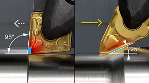

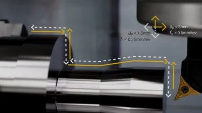

PrimeTurning™
PrimeTurning™ è una strategia di tornitura in cui l'utensile entra nel componente all'altezza del mandrino e asporta il materiale muovendosi verso l'estremità del componente, anziché nella direzione tradizionale dall'estremità del pezzo al mandrino. Questo tipo di tornitura è molto più efficiente e produttivo rispetto a quello convenzionale.
Tale strategia offre una flessibilità che permette di eseguire la tornitura in tutte le direzioni e dunque di svolgere operazioni di tornitura longitudinale, sfacciatura e profilatura con un unico utensile. Inoltre, con lo stesso utensile è possibile eseguire la tornitura convenzionale – seppur con risultati di produttività altrettanto convenzionali.
Angolo di registrazione piccolo
PrimeTurning™ consente di raggiunger lo spallamento con angoli di registrazione di 25–30° (angolo di attacco 65–60°). Un angolo di registrazione ridotto genera un truciolo largo e sottile, allontanando il carico e il calore dal raggio di punta. Questo permette di prolungare la durata utensile o di lavorare con dati di taglio maggiori, consentendo di ottenere notevoli aumenti della produttività.
