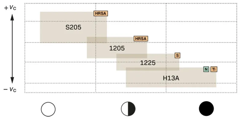

Pozycjonowanie gatunków
Warunki obróbki
Dobre
Średnie
Trudne
Najważniejsze gatunki
GC1225: Gatunek pierwszego wyboru do CoroCut. Do wszystkich operacji przecinania, obróbki rowków i toczenia w dobrych warunkach. Zapewnia dobre rezultaty obróbki stali niskowęglowej i innych materiałów przywierających. Umiarkowane prędkości skrawania.
GC1135: Do czynności wymagających udarności, np. odcinania do środka i skrawania przerywanego. Tożsamy z gatunkiem 2135, nazwę zmieniono zgodnie z CoroCut QD/QF/QI. Do obróbki ze średnimi i niskimi prędkościami skrawania.
GC1145: Do czynności wymagających znacznej udarności, np. skrawania przerywanego i odcinania do środka w stali nierdzewnej. Małe prędkości skrawania.
GC4425: Doskonałe połączenie wysokiej odporności na ścieranie oraz bezpiecznego ostrza. Przeznaczony do obróbki rowków, toczenia i przecinania w stabilnych warunkach. Do obróbki ze średnimi i dużymi prędkościami skrawania.
CT5015: Gatunek na bazie tytanu o doskonałej odporności na utlenianie i przywieranie. Do obróbki rowków w stalach niskostopowych z wysoką jakością wykończenia powierzchni w umiarkowanych warunkach. Do średnich prędkości skrawania i posuwów.
GC3115: Bardzo odporny na zużycie gatunek do obróbki rowków i toczenia w stabilnych warunkach. Sprawdza się również w obróbce twardych stali. Duże prędkości skrawania.
H13A: Dobra odporność na ścieranie i udarność połączone z ostrą krawędzią. Do obróbki materiałów nieżelaznych i tytanu.
S205: Odporny na zużycie gatunek pokrywany metodą CVD, przeznaczony do wykończeniowego skrawania wysokimi prędkościami z zakresu między gatunkami węglikowymi z wcześniejszej oferty i płytkami CBN.
GC1205: Gatunek do obróbki starzonych superstopów żaroodpornych na bazie niklu. Oferuje doskonałą odporność na przywieranie i starcie na powierzchni przyłożenia. Twarde podłoże i pokrycie nakładane metodą PVD umożliwiają znaczne zwiększenie prędkości skrawania i trwałości ostrza.
