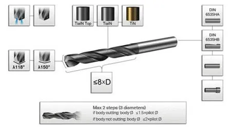

  • Złożone wiertła do otworów stopniowych o średnicy w zakresie 3–25 mm, do głębokości wiercenia 8x
  • Prosty rowek wiórowy lub geometrie z trzema rowkami wiórowymi

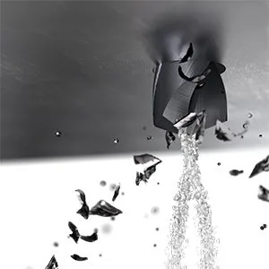

  • Możliwość zastosowania minimalnego smarowania (MQL)
  • Zoptymalizowane właściwości, w tym zoptymalizowane ukształtowanie krawędzi i polerowanie rowka wiórowego

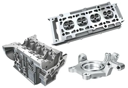

  • Bloki cylindrowe, głowice cylindrów, skrzynie korbowe, zwrotnice i siłowniki hamulcowe
  • Stopy aluminiowo-krzemowe i wszystkie rodzaje żeliwa, w tym GCI, CGI i żeliwo sferoidalne

Zakres średnic: 3 - 25 mm (0.118 - 0.984 cala)
Głębokość wiercenia: Do 8xØ
