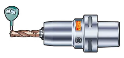

Bicie narzędzia
Ograniczenie bicia narzędzia ma duże znaczenie dla poprawy wyników wiercenia. Bicie nie powinno przekraczać 0,02 mm, aby możliwe było uzyskanie:
  • Wąskiej tolerancji i dobrej prostoliniowości otworów
  • Małej chropowatości powierzchni
  • Wysokiej, przewidywalnej trwałości

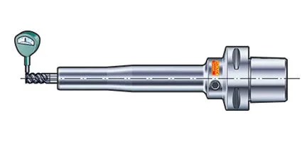

  • Zaleca się zastosowanie precyzyjnych oprawek zaciskowych z mocowaniem hydraulicznym
  • Zaleca się wewnętrzne podawanie chłodziwa pod ciśnieniem co najmniej 10 bar (145 psi)
CoroChuck™ 930 – największa siła i precyzja mocowania
CoroChuck™ 930 wersja Pencil (wydłużona) – łatwiejszy dostęp do miejsca obróbki
