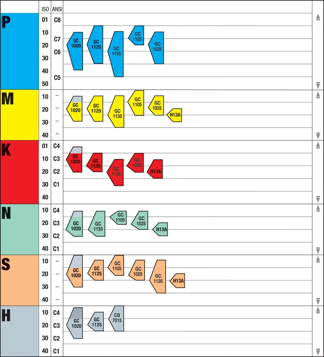

Do materiałów z grupy ISO-H stosować płytkę z CBN w gatunku CB7015
= Pierwszy wybór
= Drugi wybór
= Alternatywny wybór
Gatunki płytek
