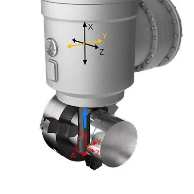

Toczenie w ustawieniu wzdłuż osi Y to metoda jednoczesnego toczenia z użyciem trzech osi, w której narzędzie obraca się wokół swojego środka. Płytka jest umieszczana w celu obróbki na płaszczyźnie Y-Z, a oś wrzeciona frezarskiego dokonuje interpolacji podczas toczenia. W rezultacie możliwa jest obróbka złożonego kształtu lub wybrania za pomocą jednego narzędzia.

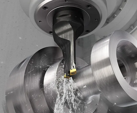

Stosując toczenie we wszystkich kierunkach, można wykończać złożone kształty w jednym przejściu bez „łączeń”. Płytki typu wiper mogą być ustawione prostopadle do powierzchni, dając efekt wygładzania także w przypadku stożkowych powierzchni.
Stabilny przebieg obróbki z optymalną kontrolą spływu wiórów
Podczas toczenia wzdłuż osi Y całkowita siła skrawania ukierunkowuje się do wrzeciona frezarskiego obrabiarki, co zapewnia dużą stabilność obróbki. Utrzymywanie stałego kąta przystawienia podczas obróbki umożliwia optymalną kontrolę spływu wiórów.

  • Jednoczesne toczenie trójosiowe z interpolacją osi wrzeciona frezarskiego
  • Narzędzi można używać w trybie „statycznym” z zablokowanym wrzecionem do elastycznego podejścia dwuosiowego z szybkimi zmianami płytek

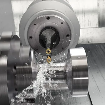

  • Wszystkie operacje tokarskie z użyciem jednego narzędzia:
    obróbka zgrubna, obróbka wykończeniowa, toczenie wzdłużne, planowanie i profilowanie

Wymagane parametry obrabiarki
  • Tokarkofrezarki lub frezarkotokarki
  • Opcje umożliwiające interpolację w osi wrzeciona frezarskiego podczas toczenia
  • Stała prędkość skrawania w płaszczyźnie Y-Z
