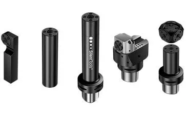

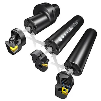

CoroTurn SL to modułowy system obejmujący adaptery i głowice tokarskie, z których można składać narzędzia przeznaczone do zróżnicowanych zastosowań tokarskich przy minimalnej liczbie zastosowanych elementów. Wytrzymałość złącza i wiele możliwych kombinacji złożenia zespołu narzędzia sprawiają, że system ten stał się podstawowym zestawem do budowania narzędzi przeznaczonych do obróbki przedmiotów o skomplikowanym kształcie.

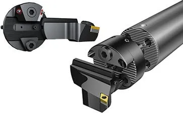

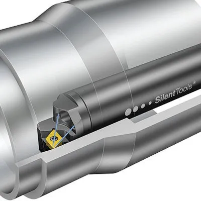

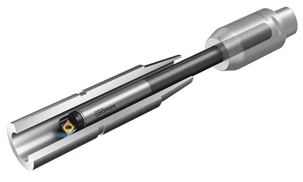

Stabilność podczas obróbki podatnej na drgania
Modułowość systemu CoroTurn SL otwiera możliwość wykorzystania wytaczaków z tłumieniem drgań Silent Tools™. Takie rozwiązanie zapewnia utrzymanie odpowiedniej produktywności oraz wąskich tolerancji podczas obróbki z długim wysięgiem, jak również podczas innych prac, gdzie istnieje duże ryzyko wystąpienia drgań. Ten sam trzonek wytaczaka może być używany do najrozmaitszych typów głowic, w związku z tym można go zastosować do wielu różnych rodzajów obróbki.

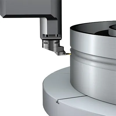

Dodatkowy odstęp przy obróbce większych przedmiotów

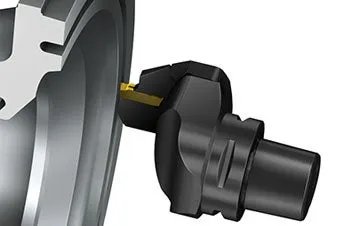

CoroTurn SL to także oprawki ze złączem SL70, w których owalne mocowanie zapewnia zarówno doskonałą sztywność, jak i dostępność, dzięki czemu jest optymalnym rozwiązaniem do profilowania i obróbki rowków w dużych przedmiotach. Ze względu na luz od powierzchni przedmiotu zarówno w obróbce zewnętrznej, jak i wewnętrznej, każdą głowicę można stosować w obu ustawieniach.

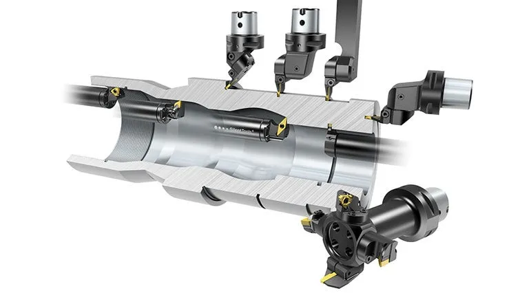

  • System CoroTurn SL obejmuje głowice skrawające i adaptery do toczenia wewnętrznego, obróbki rowków, toczenia gwintów, wiercenia i skrawania na obrabiarkach wielozadaniowych.
  • Średnice złącza SL głowic: 16–40 mm (0.630–1.575 cala)
  • Otwory o średnicy minimalnej 20 mm (0.787 cala)
  • Możliwość stosowania w centrach tokarskich, tokarkach i obrabiarkach wielozadaniowych

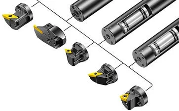

Głowice skrawające z mocowaniem śrubowym
  • Toczenie wewnętrzne, obróbka rowków, toczenie gwintów, wiercenie i skrawanie na obrabiarkach wielozadaniowych
Szybkowymienne głowice skrawające
  • Otwory o średnicy minimalnej 40 mm (1.575 cala)
  • Toczenie wzdłużne i toczenie gwintów
Części robocze (głowice) SL70
  • Otwory o średnicy minimalnej 250 mm (9.842 cala)
  • Toczenie, obróbka rowków w kierunku promieniowym i osiowym
  • Profilowanie i wykonywanie kieszeni w przedmiotach o złożonym kształcie
Mocowanie narzędzia
  • Coromant Capto®, HSK-T i chwyt tradycyjny
  • Silent Tools™: adapter ze złącza Coromant Capto® lub chwytu cylindrycznego na złącze CoroTurn® SL
  • CoroChuck® 935, precyzyjna oprawka z mocowaniem hydraulicznym
  • Adaptery stalowe oraz wzmacniane węglikiem
We wszystkich modelach adapterów stosowane jest wewnętrzne podawanie chłodziwa.

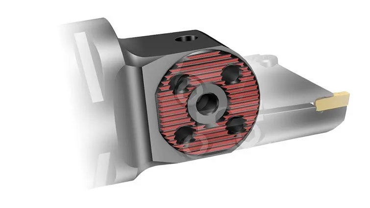

Stabilność złącza
Sekretem systemu CoroTurn SL jest element łączący adapter z głowicą skrawającą. Solidne złącze ząbkowane (SL) pozwala łączyć wymienne głowice i adaptery tokarskie wedle życzenia użytkownika bez wpływu na stabilność ani wydajność.
