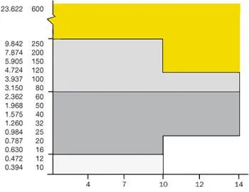

Maksymalny zalecany wysięg dla różnych typów trzonka wytaczaka
Typ trzonka Toczenie Obróbka rowków Toczenie gwintów
Wytaczaki stalowe 4 x DMM 3 x DMM 3 x DMM
Wytaczaki węglikowe 6 x DMM 5 x DMM 5 x DMM
Trzonki stalowe z tłumikiem drgań 10 x DMM 5 x DMM* 5 x DMM*
Trzonki wzmacniane węglikiem z tłumieniem drgań 14 x DMM 7 x DMM 7 x DMM
* 570-4C bar
Średnica wytaczaka
cale mm
Wysięg L/D (dł./śr.)
Trzonki stalowe z tłumikiem drgań Trzonki wzmacniane węglikiem z tłumieniem drgań

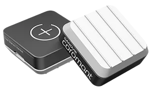

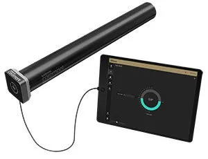

Urządzenie pomiarowe Tool Status Checker
Zoptymalizowane ustawianie i monitorowanie stanu adapterów tokarskich
Zwiększ dokładność ustawień i zapewnij optymalny stan narzędzia dzięki cyfrowemu urządzeniu do sprawdzania stanu narzędzia Tool Status Checker, zaprojektowanemu do płynnego monitorowania adapterów do toczenia Silent Tools™ na tablecie lub komputerze z systemem Windows.
Urządzenie Tool Status Checker umożliwia:
  • Zapewnienie dokładnego ustawienia orientacji dla uzyskania ostrza na wysokości osi obrotu
  • Monitorowanie temperatury roboczej adaptera
  • Sprawdzenie sprawności adaptera przed rozpoczęciem obróbki za pomocą testu stuknięcia
Dowiedz się więcej o narzędziu Tool Status Checker tutaj.
