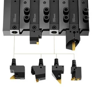

Rozwiązanie szybkowymienne QS™ Micro zapewnia nieznany wcześniej poziom precyzji w obrabiarkach z przesuwną głowicą. Odbywa się to bez uszczerbku dla bezpieczeństwa obróbki dzięki sztywnemu mechanizmowi mocowania, który ogranicza drgania do minimum.​

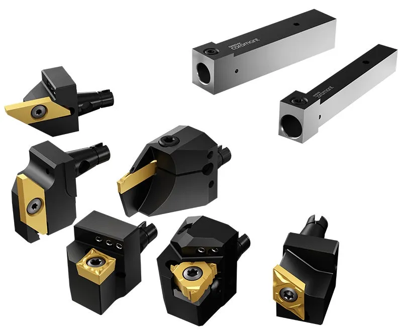

Dostosowane do indywidualnych potrzeb konfiguracje dzięki magii modułów
Dzięki obszernemu asortymentowi głowic skrawających i adapterów do uchwytów, QS™ Micro oferuje mnóstwo dostępnych konfiguracji. Dzięki prostocie ustawiania i szybkim zmianom części roboczych narzędzi stopień wykorzystania obrabiarki rośnie do maksimum, co zwiększa produktywność.

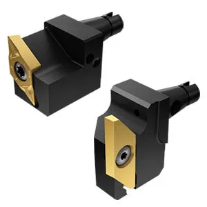

Większa wydajność dzięki obróbce w ustawieniu wzdłuż osi Y
CoroTurn® 107 i CoroCut® XS posiadają części robocze przeznaczone do obróbki w ustawieniu wzdłuż osi Y, oferujące takie korzyści, jak większa stabilność i lepsze odprowadzanie wiórów.
