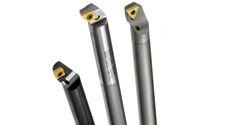

CoroTurn® 111 to uniwersalny system płytek w geometriach i gatunkach do dowolnych materiałów. Rozwiązuje problem drgań przy obróbce na długich wysięgach i w niestabilnych warunkach.
Zalety
- Pewne mocowanie płytki
- Bardzo dobra powtarzalność
- Swobodny spływ wiórów
- Małe siły skrawania
- Bardzo duża wytrzymałość ostrza
Właściwości
- Kąt przyłożenia 11º
- Płytki dodatnie
- Mocowanie śrubą daje stabilność i swobodny spływ wiórów
- Narzędzia przystosowane do podawania chłodziwa pod wysokim ciśnieniem
- Geometrie i gatunki płytek do wszystkich materiałów
Zastosowania
- Obróbka stali zwykłej i nierdzewnej, żeliwa, superstopów żaroodpornych, tytanu, materiałów hartowanych, aluminium, materiałów nieżelaznych
- Obróbka wykończeniowa i średnio zgrubna
Obszar zastosowań wg ISO
Zalecenia
CoroTurn 111 pozwala zoptymalizować przebieg operacji toczenia wewnętrznego na długich wysięgach, gdy wymagane jest zachowanie małych sił skrawania.
Geometrie
Płytki CoroTurn 111 są dostępne w geometriach:
- –PF/-MF/-KF
- –PM/-MM/-KM/-UM
Mocowanie
Rodzina CoroTurn 111 obejmuje płytki i wytaczaki o średnicy od 5 do 25 mm (0.984 cala) oraz system wymiennych głowic CoroTurn SL.
Wszystkie wytaczaki cylindryczne CoroTurn 111 są przystosowane do systemu mocowania EasyFix.
System narzędziowy CoroTurn 111 dostępny jest zarówno w oprawkach Coromant Capto, jak i z chwytem tradycyjnym do wszystkich kształtów płytek i różnych kątów przystawienia.
Dostępne rodzaje wytaczaków:
- Stalowe - do obróbki na wysięgach do 4-krotności średnicy wytaczaka
- Węglikowe - do obróbki na wysięgach do 6-krotności średnicy wytaczaka
- Z tłumieniem drgań - do obróbki na wysięgach do 10-krotności średnicy wytaczaka
Asortyment
We współpracy ze wzmacnianymi wytaczakami węglikowymi z tłumieniem drgań CoroTurn SL, narzędzia CoroTurn 111 można stosować do obróbki na wysięgach do 14-krotności średnicy wytaczaka.
Do wytaczania otworów o małych średnicach (od 0.3 mm) zaleca się stosować narzędzia CoroTurn XS.
Wszystkie wytaczaki cylindryczne CoroTurn 111 są wyposażone w rowek typowy dla mocowania Easy Fix, umożliwiający szybkie, proste i poprawne ustawienie w osi za pomocą zatrzasku.
