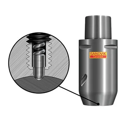

Konstrukcja Fulcrum
Mechanizm mocujący zastosowany w CoroChuck® 935 został zaprojektowany z wykorzystaniem technologii fulcrum: Cienka, zapewniająca optymalne mocowanie, lutowana membrana rozszerzając się, tworzy dwa punkty poparcia, po jednym z każdej strony. Dzięki temu przy każdym użyciu uzyskiwana jest powtarzalna siła mocująca, zapewniająca najlepsze możliwe zabezpieczanie przed wysunięciem narzędzia z mocowania i zapobiegająca powstawaniu nadmiernych drgań.

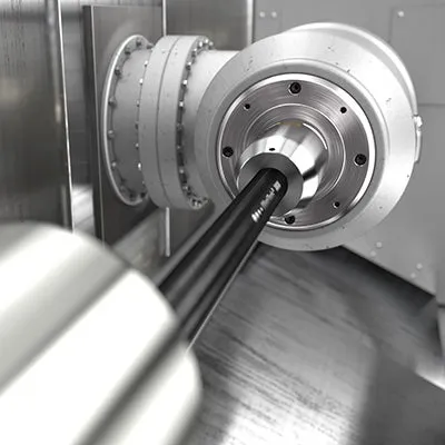

Coromant Capto® spindle
Coromant Capto® with its strong coupling cross section is the most common interface for horizontal multi-task machines.
