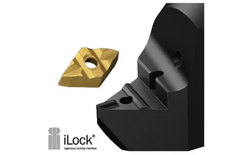

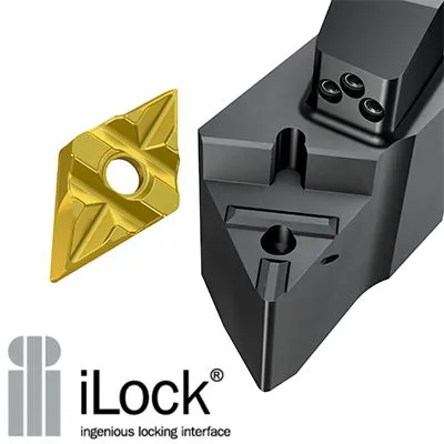

Oprawki narzędziowe ze złączem iLock® są wyposażone w szyny lub ząbkowania, którym odpowiadają rowki w płytce, gwarantujące dużą siłę mocowania. Dzięki temu siły skrawania nie wpływają na pozycję narzędzia i zapewniają:
  • Dużą stabilność i dobrą klasę dokładności
  • Dużą powtarzalność ustawienia przy wymianie ostrza płytki
  • Ustawienie płytki z dokładnością do ±0.05 mm (±0.002 cala)

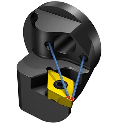

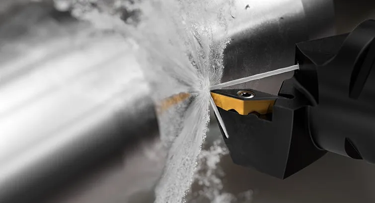

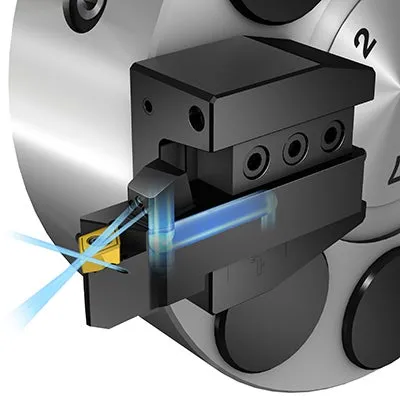

Laminarne strumienie chłodziwa podawanego od góry i od dołu, wypływające z dużą prędkością z ustawionych na stałe, precyzyjnych dysz CoroTurn HP docierają we właściwy punkt na ostrzu płytki. Precyzja i parametry tych strumieni decydują o przebiegu kontroli wiórów i bezpieczeństwie obróbki.

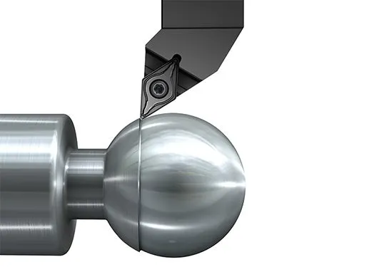

Kluczem do uzyskania najwyższej jakości powierzchni jest przeciwdziałanie mikroruchom płytki powstającym na skutek sił skrawania. Konstrukcja stabilnego złącza iLock® płytek CoroTurn® TR pozwala sprostać temu wyzwaniu i dlatego stanowi pierwszy wybór do profilowania zewnętrznego.
Zastosowanie
  • Pierwszy wybór do profilowania zewnętrznego
  • Toczenie wzdłużne
  • Obróbka wykończeniowa i średnia

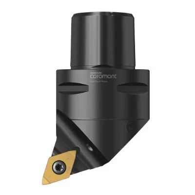

Rozmiary: C4, C5, C6, C7 i C8

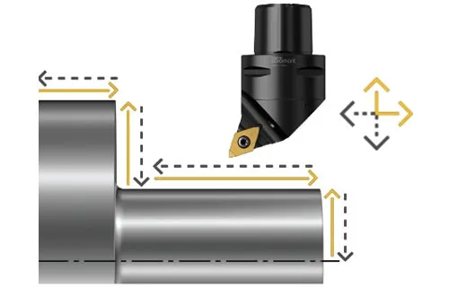

Metoda PrimeTurning™ dopuszcza stosowanie wyższych posuwów.
Wyższe parametry skrawania przekładają się na większą wydajność produkcji i niższy koszt jednostkowy

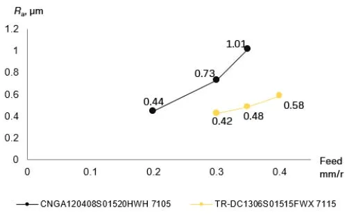

Konstrukcja płytki zapewnia lepszą dostępność w porównaniu z płytkami tradycyjnymi i oferuje lepszą jakość powierzchni przy zastosowaniu wysokich posuwów.

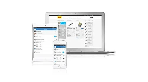

Dzięki aplikacji CoroPlus® ToolGuide można szybko uzyskać precyzyjne zalecenia dotyczące wyboru narzędzi, korzystając z dowolnego urządzenia.
