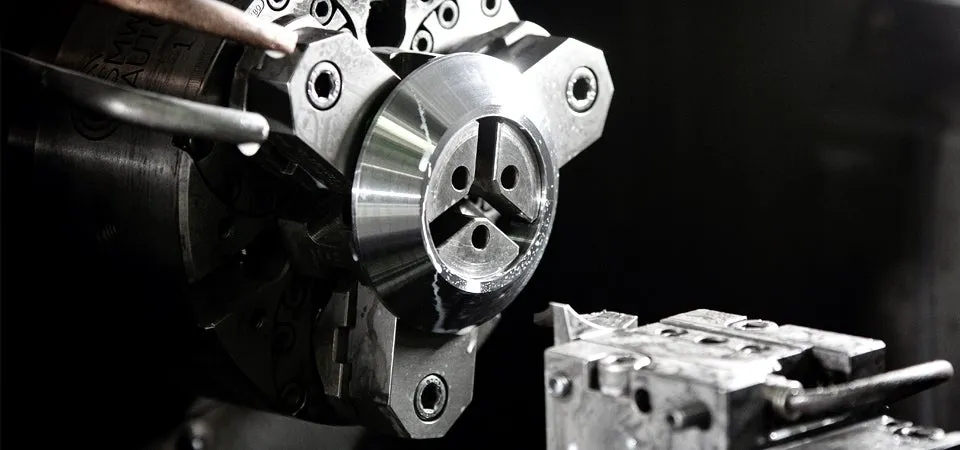

Porém, o principal desafio para a introdução tranquila dessa nova linha de produção envolvia a remoção dos cavacos. "Primeiro, usamos máquinas-ferramentas standard porque, como qualquer empresa, precisamos gerenciar nossos custos. Depois, optamos por ferramentas da Sandvik Coromant, pois tivemos experiências muito positivas no passado", explica Daniel Kervella que ainda acrescenta: "Logo percebemos que tínhamos um problema com a usinagem de canais frontais e que só poderíamos produzir três peças antes que os cavacos bloqueassem a rotação da torre e precisássemos interromper o trabalho e limpar a máquina, ou seja, trabalharíamos somente por 15 minutos antes de parar a produção por cinco. Era inaceitável."
Por isso, a Kirchheim-Grillot Industrie explicou o problema ao seu representante Sandvik Coromant, Laurent Blond, que logo que soube quanto tempo a empresa ficava parada, percebeu como era importante ajudá-los a resolver o problema e colocá-los novamente em operação. Ele diz que "Se não os ajudasse, o projeto todo ficaria ameaçado e eles seriam forçados a procurar as ferramentas em outras empresas. Eu sabia que tínhamos uma nova ferramenta especial em desenvolvimento para problemas como esse. Então conversei com Lionel Legrain, gerente de produto da Sandvik Coromant no sul da Europa, para ver se podíamos criar uma solução."
"Laurent Blond entrou em contato comigo e disse que o projeto estava sendo prejudicado e que nós podíamos ajudá-los," lembra Lionel Legrain. "Naquele momento estávamos testando a nova ferramenta CoroCut QF para usinagem segura de canais frontais e ela parecia ser perfeita para a situação, então iniciamos os trabalhos. O percurso da ferramenta era relativamente curto, mas trabalhávamos em uma maneira que garantisse o melhor controle de cavacos, não exigisse a presença constante de um operador e precisasse de apenas uma troca por dia. Era muito complexo porque o C10 é um material dúctil. O CoroCut QF também tem refrigeração integrada e ajudou a resolver outro problema da Kirchheim-Grillot Industrie: a perda de pressão na bomba de refrigeração ao longo do dia.
"Se as condições de corte estiverem certas, o processo for seguro e estável, a remoção de cavacos for controlada e os tempos de usinagem respeitados, eles podem trabalhar o dia todo, e eles conseguiram", conta Lionel Legrain. "Entregamos a solução para a Kirchheim-Grillot Industrie seis meses antes do lançamento oficial da nova ferramenta CoroCut QF."
