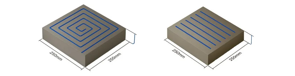

  • Unidirecional: A operação mais básica e fácil de programar. A ferramenta trabalha com trajetórias lineares na mesma direção e retorna sem corte. Obtém-se acabamentos superficiais aceitáveis, mas se a entrada direta for usada, isso pode afetar a vida útil da ferramenta e aumentar o tempo total do ciclo.
  • Zig-zag (bidirecional): movimentos lineares com a ferramenta se movendo em ambas as direções, reduzindo o tempo parado, mas com efeitos negativos sobre a qualidade da superfície resultante. Gerenciar as mudanças de direção pode afetar a vida útil da ferramenta.
  • Espiral: tanto em direção ao interior quanto a partir dele, permite o corte contínuo com engajamento controlado, oferecendo bom acabamento superficial e bom controle da vida útil da ferramenta, ao mesmo tempo em que reduz o tempo de usinagem.
  • Adaptativo e trocoidal: trajetórias que otimizam o contato ferramenta–material mantendo o engajamento radial controlado, melhorando a qualidade da superfície. Elas geralmente incluem pequenos movimentos ociosos em áreas de difícil acesso, mas visam manter a ferramenta em contato o máximo possível. São altamente recomendadas para materiais difíceis de usinar.

Caso 1: Trajetórias unidirecionais vs. espirais.

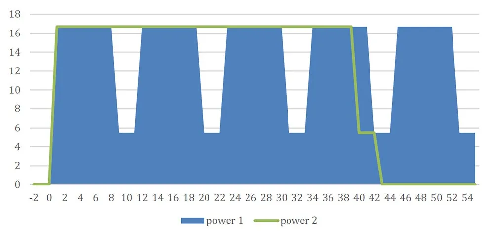

Em uma operação de faceamento em chapa de aço 250 x 250 mm, duas trajetórias foram comparadas: unidirecional e espiral. A trajetória espiral tem um comprimento total de corte de 1.250 mm, o que equivale a 38,26 segundos de tempo de corte. Na trajetória unidirecional, existem 5 caminhos de 300 mm cada, e devemos adicionar 4 caminhos de retorno com um avanço de mesa de 7.500 mm/min. Isso permite que a usinagem total seja concluída em 45,918 + 9,6 = 55,51 segundos, um aumento devido ao tempo de retorno sem corte.
A potência de corte é de 16,7 kW e a potência consumida durante movimentos ociosos (sem corte) é de 5,5 kW. Portanto, o consumo total de energia durante o tempo de corte é de 0,2276 kWh para a trajetória unidirecional e 0,1774 kWh para a trajetória espiral. O gráfico fornece uma visão mais clara da economia de kWh.
Comparação entre trajetórias unidirecionais e espirais
Caso 2: Comparação entre as condições de corte original e superior Fz=0,4.
Já vimos como os movimentos ociosos da máquina afetam o uso de energia. Agora, se tomarmos nosso segundo conjunto de condições de corte, com um avanço por dente de 0,4 mm, podemos observar o efeito do aumento dos parâmetros de corte em ambos os consumos de energia. A potência de trabalho aumentará para 18,1 kW, mas o tempo de corte para a trajetória espiral diminuirá para 33,48 segundos. Na operação unidirecional, o tempo de corte será de 40,17 + 9,6 = 50,07 segundos. Portanto, o novo consumo total de energia durante o tempo de corte é de 0,2166 kWh para a trajetória unidirecional e 0,1683 kWh para a trajetória espiral. Este é um resultado contraintuitivo, pois com maior potência de corte, obtemos menor consumo energético total graças à redução do tempo de ciclo.
