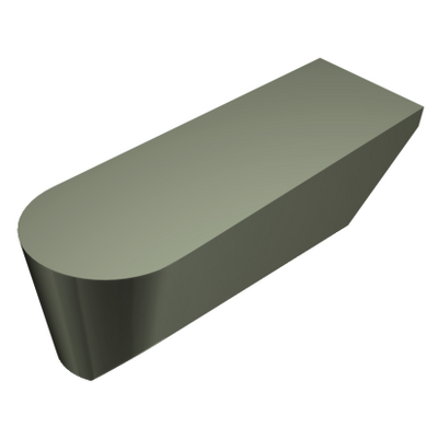

T-Max®, pastilha para perfilamento
Salvar para lista
Comparar produto
Representação genérica
Disponível em uma semana
Quantidade do pacote: 10
ISO: 150.23 0476 24E 675
Id do material: 8672088
EAN: 7323228430439
ANSI: CSG-4187-A 675
Adicionar ao carrinho

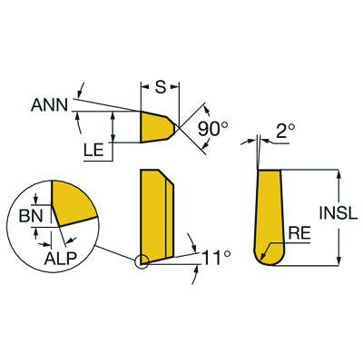

Ilustrações técnicas
Dados do produto
Métrico
Polegadas
Classificação de materiais nível 1
Designação dos fabricantes do quebra-cavacos
E
Tipo de operação
finishing
Código de montagem da pastilha (métrico)
Without fixing hole
Formato e tamanho da pastilha
150.23 -size 0476 (seat 2)
Número de arestas de corte
1
Assento da pastilha
Largura de corte
(CW)
4,75 mm
Menor tolerância da largura de corte
(CWTOLL)
-0,025 mm
Maior tolerância da largura de corte
(CWTOLU)
0,025 mm
Raio do canto
2,38 mm
Menor tolerância do raio de canto
(RETOLL)
-0,1 mm
Maior tolerância do raio de canto
(RETOLU)
0,1 mm
Ângulo do corpo da ferramenta em relação à máquina
Sentido
Classe
675
Espessura da pastilha
4,74 mm
Ângulo de folga principal
11 °
Peso do item
0,0019 kg
