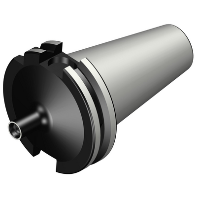

Item de adaptação
Adaptador simétrico rotativo
392.140EH-40 10 041
392.140EH-40 10 041
392.140EH-40 10 041
ISO 7388-1 para adaptador Coromant® EH

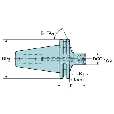

Ilustrações técnicas
Dados do produto
Métrico
Polegadas
ISO7388.1/DIN69871 -AD central coolant: ISO40
(ADINTWS)
Coromant EH -metric - E10
axial concentric exit
Pressão de refrigeração
80 bar
Diâmetro funcional
(DFC)
44,45 mm
Numero standard
(STDNO)
ISO7388-1
Letra standard
(STDLET)
AD
(CRKS)
Metric M16
(DCONWS)
9,6 mm
Kappa (eixo z rot.)
(KAP)
Comprimento funcional
41 mm
Diâmetro do corpo
(BD_1)
9,6 mm
Diâmetro do corpo
(BD_2)
9,6 mm
Diâmetro do corpo
(BD_3)
63,5 mm
Comprimento do corpo
(LB_1)
12,7 mm
(LB_2)
21,9 mm
(LB_3)
41 mm
Ângulo de conicidade
(BHTA_1)
(BHTA_2)
65 °
(BHTA_3)
12 Nm
Rotação máxima
18 000 1/min
Código do material do corpo
Aços
Balancing method code
(BLMC)
Balancing by design
Peso do item
0,859 kg
Comprimento total
109,4 mm
