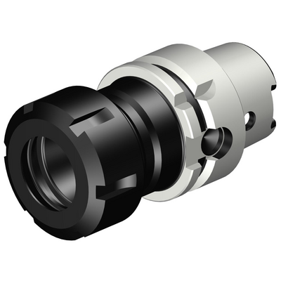

Adaptador com acoplamento HSK para mandril porta-pinça ER

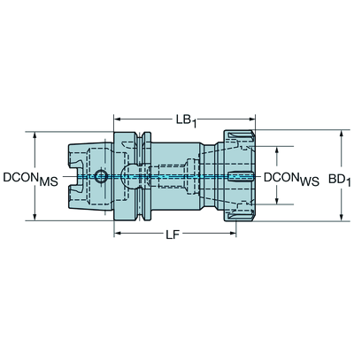

Ilustrações técnicas
Dados do produto
Métrico
Polegadas
HSK -A -size 50
(ADINTWS)
ER collet (DIN6499-B) -ER32
axial concentric exit
Pressão de refrigeração
80 bar
50 mm
Diâmetro funcional
(DFC)
38,009 mm
Numero standard
(STDNO)
ISO12164-1
Letra standard
(STDLET)
A
(DCONWS)
33 mm
Kappa (eixo z rot.)
(KAP)
Comprimento funcional
59 mm
Diâmetro do corpo
(BD_1)
50 mm
Comprimento do corpo
(LB_1)
72 mm
Ângulo de conicidade
(BHTA_1)
Rotação máxima
25 000 1/min
Código do material do corpo
Aços
Balancing method code
(BLMC)
Balancing by design
Peso do item
0,7 kg
Comprimento total
97 mm
