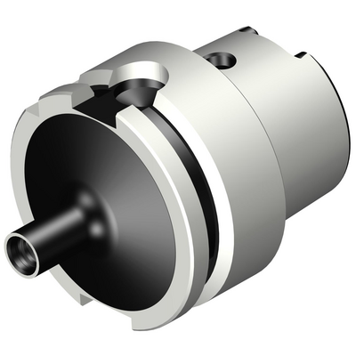

Adaptador com acoplamento HSK para Coromant® EH

HSK -A -size 50
(ADINTWS)
Coromant EH -metric - E10
axial concentric exit
Pressão de refrigeração
100 bar
50 mm
Diâmetro funcional
(DFC)
38,009 mm
Numero standard
(STDNO)
ISO12164-1
Letra standard
(STDLET)
A
(DCONWS)
9,6 mm
Kappa (eixo z rot.)
(KAP)
Comprimento funcional
47 mm
Diâmetro do corpo
(BD_1)
9,6 mm
Diâmetro do corpo
(BD_2)
9,6 mm
Diâmetro do corpo
(BD_3)
50 mm
Comprimento do corpo
(LB_1)
13 mm
(LB_2)
21 mm
(LB_3)
47 mm
Ângulo de conicidade
(BHTA_1)
(BHTA_2)
63 °
(BHTA_3)
12 Nm
Rotação máxima
25 000 1/min
Código do material do corpo
Aços
Balancing method code
(BLMC)
Balancing by design
Peso do item
0,408 kg
Comprimento total
72 mm
