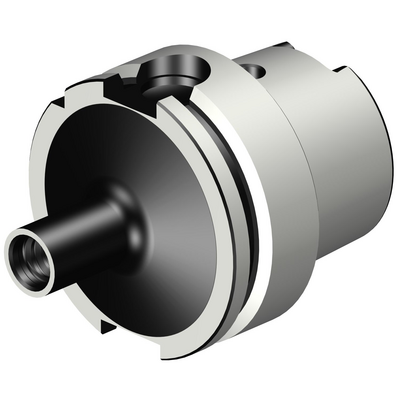

Item de adaptação
Adaptador simétrico rotativo
392.410EH-63 16 056
392.410EH-63 16 056
392.410EH-63 16 056
Adaptador com acoplamento HSK para Coromant® EH

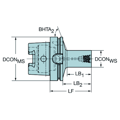

Ilustrações técnicas
Dados do produto
Métrico
Polegadas
HSK -A -size 63
(ADINTWS)
Coromant EH -metric - E16
axial concentric exit
Pressão de refrigeração
100 bar
63 mm
Diâmetro funcional
(DFC)
48,01 mm
Numero standard
(STDNO)
ISO12164-1
Letra standard
(STDLET)
A
(DCONWS)
15,4 mm
Kappa (eixo z rot.)
(KAP)
Comprimento funcional
56 mm
Diâmetro do corpo
(BD_1)
15,4 mm
Diâmetro do corpo
(BD_2)
15,4 mm
Diâmetro do corpo
(BD_3)
63 mm
Comprimento do corpo
(LB_1)
21,3 mm
(LB_2)
30 mm
(LB_3)
56 mm
Ângulo de conicidade
(BHTA_1)
(BHTA_2)
65 °
(BHTA_3)
30 Nm
Rotação máxima
20 500 1/min
Código do material do corpo
Aços
Balancing method code
(BLMC)
Balancing by design
Peso do item
0,699 kg
Comprimento total
88 mm
18/02/10
ID de liberação do pacote
10.1
