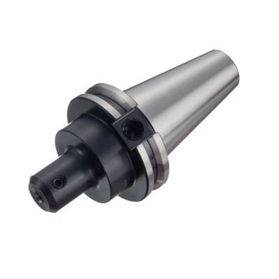

Item de adaptação
Adaptador simétrico rotativo
392.45520-50 20 095
392.45520-50 20 095
392.45520-50 20 095
CAT-V para adaptador Weldon

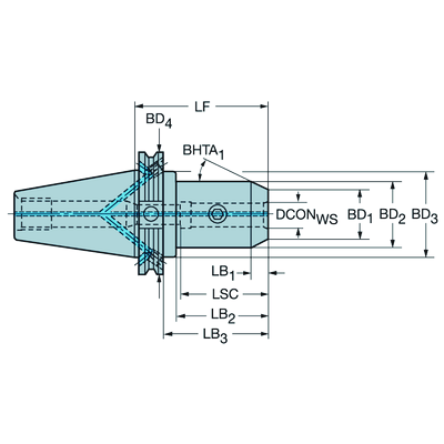

Ilustrações técnicas
Dados do produto
Métrico
Polegadas
CAT-V -AD/B central/flange coolant - CAT-V50
(ADINTWS)
Weldon -metric: 20
axial concentric exit
Pressão de refrigeração
20 bar
Bolso para chip de dados
(DCP)
Sim
Tamanho do bolso para chip de dados
(DCPS)
Dia.=10 mm/Height=4,5 mm
Diâmetro funcional
(DFC)
69,85 mm
(CRKS)
Inch 1"-8
(DCONWS)
20 mm
Kappa (eixo z rot.)
(KAP)
Comprimento funcional
95,25 mm
Diâmetro do corpo
(BD_1)
29,25 mm
Diâmetro do corpo
(BD_2)
44,45 mm
Diâmetro do corpo
(BD_3)
69,85 mm
Diâmetro do corpo
(BD_4)
98,42 mm
Comprimento do corpo
(LB_1)
7,6 mm
(LB_2)
58,676 mm
(LB_3)
75,438 mm
(LB_4)
95,25 mm
Ângulo de conicidade
(BHTA_1)
45 °
(BHTA_2)
(BHTA_3)
(BHTA_4)
20 Nm
Rotação máxima
12 000 1/min
Código do material do corpo
Aços
Balancing method code
(BLMC)
Balancing by design
Peso do item
3,54 kg
Comprimento total
197,05 mm
