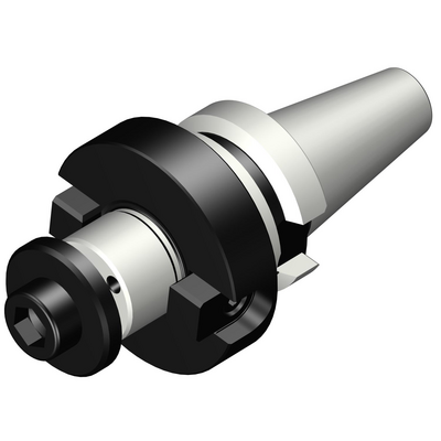

Adaptador BIG-PLUS MAS-BT para fixação tipo árvore

BIG+/MAS-BT403 -AD central coolant - BT30
(ADINTWS)
Arbor -ISO 6462 -A/B (center bolt/washer) -metric: 27
axial concentric on circle
Pressão de refrigeração
80 bar
Diâmetro funcional
(DFC)
31,75 mm
(CRKS)
Metric M12
(DCONWS)
27 mm
Kappa (eixo z rot.)
(KAP)
Comprimento funcional
40 mm
Diâmetro do corpo
(BD_1)
60 mm
Comprimento do corpo
(LB_1)
40 mm
Ângulo de conicidade
(BHTA_1)
80 Nm
Rotação máxima
25 000 1/min
Código do material do corpo
Aços
Balancing method code
(BLMC)
Balancing by design
Peso do item
0,858 kg
Comprimento total
88,4 mm
