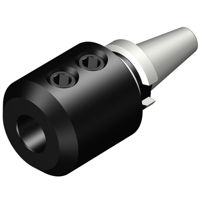

Adaptador simétrico rotativo
392.55523-3025090
392.55523-3025090
392.55523-3025090
BIG-PLUS MAS-BT para adaptador Weldon / ISO 9766

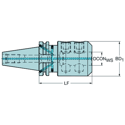

Ilustrações técnicas
Dados do produto
Métrico
Polegadas
BIG+/MAS-BT403 -AD central coolant - BT30
(ADINTWS)
Weldon/ISO9766 drill shank -metric: 25
axial concentric exit
Pressão de refrigeração
20 bar
Diâmetro funcional
(DFC)
31,75 mm
(CRKS)
Metric M12
(DCONWS)
25 mm
Kappa (eixo z rot.)
(KAP)
Comprimento funcional
90 mm
Diâmetro do corpo
(BD_1)
65 mm
Comprimento do corpo
(LB_1)
90 mm
Ângulo de conicidade
(BHTA_1)
65 Nm
Rotação máxima
25 000 1/min
Código do material do corpo
Aços
Balancing method code
(BLMC)
Balancing by design
Peso do item
1,772 kg
Comprimento total
138,4 mm
19/09/12
ID de liberação do pacote
12.2
