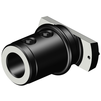

Adaptador simétrico rotativo
393.277-25 01 080A
393.277-25 01 080A
393.277-25 01 080A
Cassete para adaptador de broca ajustável
Salvar para lista
Comparar produto
Representação específica
Mostrar modelo 3D
Disponível em uma semana
Quantidade do pacote: 1
ISO: 393.277-25 01 080A
Id do material: 5760590
EAN: 10916732
ANSI: 393.277-25 01 080A

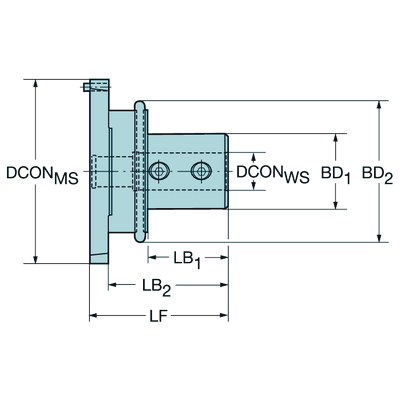

Ilustrações técnicas

Drill Slide -size 01
(ADINTWS)
Cylindrical clamping (ISO9766 drill shank) -metric: 25
axial concentric exit
Pressão de refrigeração
20 bar
78 mm
(DCONWS)
25 mm
Kappa (eixo z rot.)
(KAP)
Comprimento funcional
80 mm
Diâmetro do corpo
(BD_1)
45 mm
Diâmetro do corpo
(BD_2)
55,2 mm
Diâmetro do corpo
(BD_3)
78 mm
Comprimento do corpo
(LB_1)
50 mm
(LB_2)
70 mm
(LB_3)
80 mm
Ângulo de conicidade
(BHTA_1)
(BHTA_2)
(BHTA_3)
20 Nm
Código do material do corpo
Aços
Balancing method code
(BLMC)
No balancing
Peso do item
0,824 kg
Comprimento total
80 mm
