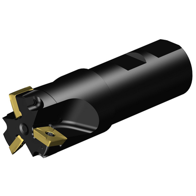

Representação específica
Quantidade do pacote: 1
ISO: 490-040B32-14Mfile_copy
Id do material: 5829321file_copy
EAN: 25829321file_copy
ANSI: 490-040B32-14Mfile_copy

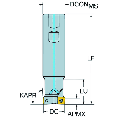

Ilustrações técnicas
Dados do produto
90 °Search Icon
Diâmetro de corte (DC)info
40 mmSearch Icon
3Search Icon
CoroMill 490 -size 14 (490R-1404..)Search Icon
10 mmSearch Icon
1Search Icon
Passo diferencial de corte(CPDF)info
SimSearch Icon
3Search Icon
Weldon (DIN6535-HB) -metric: 32Search Icon
Sentido (HAND)info
10 barSearch Icon
32 mmSearch Icon
Tolerância do diâmetro de conexão(TCDCON)info
h6Search Icon
Numero standard(STDNO)info
ISO3338-2Search Icon
Letra standard(STDLET)info
WESearch Icon
Comprimento funcional(LF)info
112 mmSearch Icon
Comprimento do corpo(LB)info
50 mmSearch Icon
-8,6905 °Search Icon
14,143 °Search Icon
Torque(TQ)info
3 NmSearch Icon
AçosSearch Icon
Rotação máxima(RPMX)info
26 400 1/minSearch Icon
Peso do item(WT)info
0,647 kgSearch Icon
Comprimento total(OAL)info
112 mmSearch Icon
14Search Icon
14Search Icon
23/02/10Search Icon
10.1Search Icon
