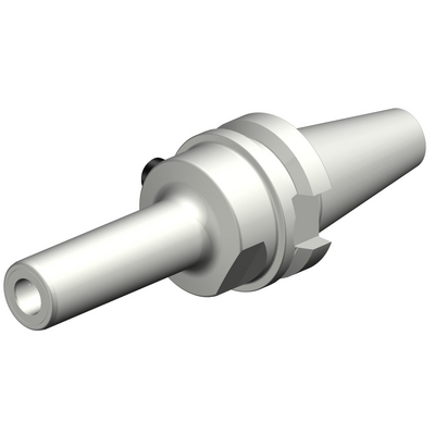

Item de adaptação
Adaptador simétrico rotativo
930-B30-P-10-098
930-B30-P-10-098
930-B30-P-10-098
MAS-BT 403 para CoroChuck® 930

MAS-BT403 -AD central coolant - BT30
(ADINTWS)
Hydraulic Membrane chuck -metric: 10
axial concentric exit
Pressão de refrigeração
80 bar
Diâmetro funcional
(DFC)
31,75 mm
(CRKS)
Metric M12
(DCONWS)
10 mm
Kappa (eixo z rot.)
(KAP)
Comprimento funcional
98 mm
Diâmetro do corpo
(BD_1)
20 mm
Diâmetro do corpo
(BD_2)
40 mm
Diâmetro do corpo
(BD_3)
46 mm
Comprimento do corpo
(LB_1)
55,8 mm
(LB_2)
76 mm
(LB_3)
98 mm
Ângulo de conicidade
(BHTA_1)
(BHTA_2)
(BHTA_3)
8 Nm
Rotação máxima
25 000 1/min
Código do material do corpo
Aços
Balancing method code
(BLMC)
Balancing by design
Peso do item
0,63 kg
Comprimento total
146,4 mm
