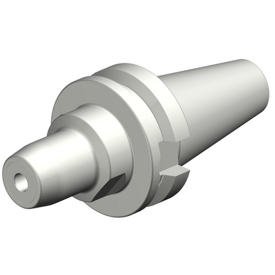

Item de adaptação
Adaptador simétrico rotativo
930-B40-S-08-075
930-B40-S-08-075
930-B40-S-08-075
MAS-BT 403 para CoroChuck® 930

MAS-BT403 -AD/B central/flange coolant - BT40
(ADINTWS)
Hydraulic Membrane chuck -metric: 8
axial concentric exit
Pressão de refrigeração
80 bar
Diâmetro funcional
(DFC)
44,45 mm
(CRKS)
Metric M16
(DCONWS)
8 mm
Kappa (eixo z rot.)
(KAP)
Comprimento funcional
75 mm
Diâmetro do corpo
(BD_1)
24 mm
Diâmetro do corpo
(BD_2)
28 mm
Diâmetro do corpo
(BD_3)
40 mm
Diâmetro do corpo
(BD_4)
63 mm
Comprimento do corpo
(LB_1)
11,3 mm
(LB_2)
30,2 mm
(LB_3)
48 mm
(LB_4)
75 mm
Ângulo de conicidade
(BHTA_1)
10 °
(BHTA_2)
(BHTA_3)
(BHTA_4)
8 Nm
Rotação máxima
18 000 1/min
Código do material do corpo
Aços
Balancing method code
(BLMC)
Balancing by design
Peso do item
1,25 kg
Comprimento total
140,4 mm
