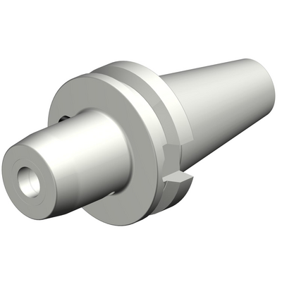

Adaptador simétrico rotativo
930-B50-HD-20-102
930-B50-HD-20-102
930-B50-HD-20-102
MAS-BT 403 para CoroChuck® 930

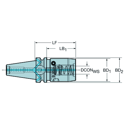

Ilustrações técnicas
Dados do produto
Métrico
Polegadas
MAS-BT403 -AD/B central/flange coolant - BT50
(ADINTWS)
Hydraulic Membrane chuck -metric: 20
axial concentric exit
Pressão de refrigeração
80 bar
Diâmetro funcional
(DFC)
69,85 mm
(CRKS)
Metric M24
(DCONWS)
20 mm
Kappa (eixo z rot.)
(KAP)
Comprimento funcional
102 mm
Diâmetro do corpo
(BD_1)
50 mm
Diâmetro do corpo
(BD_2)
55 mm
Diâmetro do corpo
(BD_3)
100 mm
Comprimento do corpo
(LB_1)
17,8 mm
(LB_2)
64 mm
(LB_3)
102 mm
Ângulo de conicidade
(BHTA_1)
8 °
(BHTA_2)
(BHTA_3)
10 Nm
Rotação máxima
12 000 1/min
Código do material do corpo
Aços
Balancing method code
(BLMC)
Balancing by design
Peso do item
4,68 kg
Comprimento total
203,8 mm
