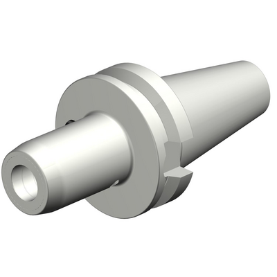

Item de adaptação
Adaptador simétrico rotativo
930-B50-S-25-114
930-B50-S-25-114
930-B50-S-25-114
MAS-BT 403 para CoroChuck® 930
Salvar para lista
Comparar produto
Representação específica
Mostrar modelo 3D
Disponível em uma semana
Quantidade do pacote: 1
ISO: 930-B50-S-25-114
Id do material: 7105373
EAN: 7323221300753
ANSI: 930-B50-S-25-114
Adicionar ao carrinho
Ilustrações técnicas
Dados do produto
Métrico
Polegadas
MAS-BT403 -AD/B central/flange coolant - BT50
(ADINTWS)
Hydraulic Membrane chuck -metric: 25 (excluding WE/WN shanks)
axial concentric exit
Pressão de refrigeração
80 bar
Diâmetro funcional
(DFC)
69,85 mm
(CRKS)
Metric M24
(DCONWS)
25 mm
Kappa (eixo z rot.)
(KAP)
Comprimento funcional
114 mm
Diâmetro do corpo
(BD_1)
45 mm
Diâmetro do corpo
(BD_2)
50 mm
Diâmetro do corpo
(BD_3)
100 mm
Comprimento do corpo
(LB_1)
12,9 mm
(LB_2)
73,5 mm
(LB_3)
114 mm
Ângulo de conicidade
(BHTA_1)
11 °
(BHTA_2)
(BHTA_3)
8 Nm
Rotação máxima
12 000 1/min
Código do material do corpo
Aços
Balancing method code
(BLMC)
Balancing by design
Peso do item
4,408 kg
Comprimento total
215,8 mm
