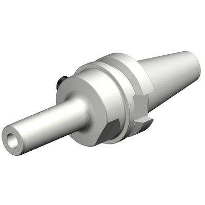

BIG+/MAS-BT403 -AD central coolant - BT30
(ADINTWS)
Hydraulic Membrane chuck -metric: 8
axial concentric exit
Pressão de refrigeração
80 bar
Diâmetro funcional
(DFC)
31,75 mm
(CRKS)
Metric M12
(DCONWS)
8 mm
Kappa (eixo z rot.)
(KAP)
Comprimento funcional
88 mm
Diâmetro do corpo
(BD_1)
17,5 mm
Diâmetro do corpo
(BD_2)
40 mm
Diâmetro do corpo
(BD_3)
46 mm
Comprimento do corpo
(LB_1)
45,8 mm
(LB_2)
66 mm
(LB_3)
88 mm
Ângulo de conicidade
(BHTA_1)
(BHTA_2)
(BHTA_3)
8 Nm
Rotação máxima
25 000 1/min
Código do material do corpo
Aços
Balancing method code
(BLMC)
Balancing by design
Peso do item
0,587 kg
Comprimento total
136,4 mm
