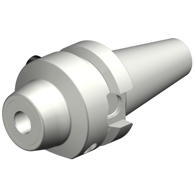

BIG-PLUS MAS-BT para CoroChuck® 930
Salvar para lista
Comparar produto
Representação específica
Mostrar modelo 3D
Disponível em uma semana
Quantidade do pacote: 1
ISO: 930-BB30-S-10-048
Id do material: 7864342
EAN: 7323225068413
ANSI: 930-BB30-S-10-048
Adicionar ao carrinho
Ilustrações técnicas
Dados do produto
Métrico
Polegadas
BIG+/MAS-BT403 -AD central coolant - BT30
(ADINTWS)
Hydraulic Membrane chuck -metric: 10
axial concentric exit
Pressão de refrigeração
1160 PSI
Diâmetro funcional
(DFC)
1,25 inch
(CRKS)
Metric M12
(DCONWS)
0,3937 inch
Kappa (eixo z rot.)
(KAP)
Comprimento funcional
1,8898 inch
Diâmetro do corpo
(BD_1)
1,0236 inch
Diâmetro do corpo
(BD_2)
1,1811 inch
Diâmetro do corpo
(BD_3)
1,811 inch
Comprimento do corpo
(LB_1)
0,3661 inch
(LB_2)
0,5433 inch
(LB_3)
1,8898 inch
Ângulo de conicidade
(BHTA_1)
12 °
(BHTA_2)
(BHTA_3)
5,9005 ftlbf
Rotação máxima
25 000 1/min
Código do material do corpo
Aços
Balancing method code
(BLMC)
Balancing by design
Peso do item
1,2368 lb
Comprimento total
3,7953 inch
