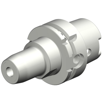

ISO: 930-HA06-S-10-080A
Id do material: 8107467
EAN: 7323226183023
ANSI: 930-HA06-S-10-080A
Adicionar ao carrinho
Ilustrações técnicas
Dados do produto
Métrico
Polegadas
HSK -A -size 63
(ADINTWS)
Hydraulic Membrane chuck -metric: 10
axial concentric exit
Pressão de refrigeração
80 bar
Bolso para chip de dados
(DCP)
Sim
Tamanho do bolso para chip de dados
(DCPS)
Dia.=10 mm/Height=4,5 mm
63 mm
Diâmetro funcional
(DFC)
48,01 mm
Numero standard
(STDNO)
ISO12164-1
Letra standard
(STDLET)
A
(DCONWS)
10 mm
Kappa (eixo z rot.)
(KAP)
Comprimento funcional
80 mm
Diâmetro do corpo
(BD_1)
26 mm
Diâmetro do corpo
(BD_2)
30 mm
Diâmetro do corpo
(BD_3)
40 mm
Diâmetro do corpo
(BD_4)
63 mm
Comprimento do corpo
(LB_1)
11,3 mm
(LB_2)
34,2 mm
(LB_3)
54 mm
(LB_4)
80 mm
Ângulo de conicidade
(BHTA_1)
10 °
(BHTA_2)
(BHTA_3)
(BHTA_4)
8 Nm
Rotação máxima
20 000 1/min
Código do material do corpo
Aços
Balancing method code
(BLMC)
Balancing by design
Peso do item
0,942 kg
Comprimento total
112 mm
