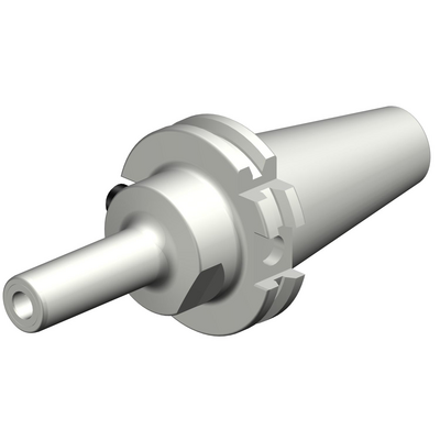

Dados do produto
Métrico
Polegadas
ISO7388.1/DIN69871 -AD/B central/flange: ISO40
(ADINTWS)
Hydraulic Membrane chuck -metric: 8
axial concentric exit
Pressão de refrigeração
80 bar
Diâmetro funcional
(DFC)
44,45 mm
Numero standard
(STDNO)
ISO7388-1
Letra standard
(STDLET)
AD/AF
(CRKS)
Metric M16
(DCONWS)
8 mm
Kappa (eixo z rot.)
(KAP)
Comprimento funcional
88 mm
Diâmetro do corpo
(BD_1)
17,5 mm
Diâmetro do corpo
(BD_2)
40 mm
Diâmetro do corpo
(BD_3)
63,5 mm
Comprimento do corpo
(LB_1)
45,8 mm
(LB_2)
66,5 mm
(LB_3)
88 mm
Ângulo de conicidade
(BHTA_1)
(BHTA_2)
(BHTA_3)
8 Nm
Rotação máxima
18 000 1/min
Código do material do corpo
Aços
Balancing method code
(BLMC)
Balancing by design
Peso do item
1,104 kg
Comprimento total
156,3 mm
