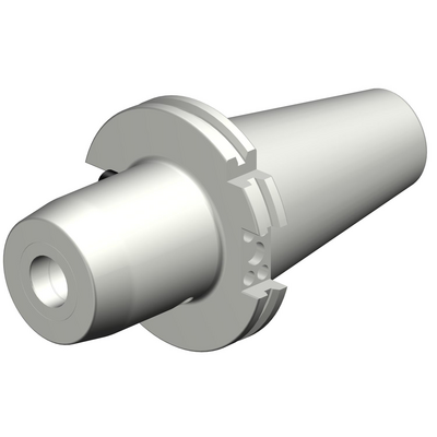

Adaptador simétrico rotativo
930-I50-HD-20-083
930-I50-HD-20-083
930-I50-HD-20-083
ISO 7388-1 para CoroChuck® 930
Salvar para lista
Comparar produto
Representação específica
Mostrar modelo 3D
Esgotado
Quantidade do pacote: 1
ISO: 930-I50-HD-20-083
Id do material: 6255495
EAN: 26255495
ANSI: 930-I50-HD-20-083
Adicionar ao carrinho
Ilustrações técnicas
Dados do produto
Métrico
Polegadas
ISO7388.1/DIN69871 -AD/B central/flange: ISO50
(ADINTWS)
Hydraulic Membrane chuck -metric: 20
axial concentric exit
Pressão de refrigeração
80 bar
Diâmetro funcional
(DFC)
69,85 mm
Numero standard
(STDNO)
ISO7388-1
Letra standard
(STDLET)
AD/AF
(CRKS)
Metric M24
(DCONWS)
20 mm
Kappa (eixo z rot.)
(KAP)
Comprimento funcional
83 mm
Diâmetro do corpo
(BD_1)
50 mm
Diâmetro do corpo
(BD_2)
55 mm
Diâmetro do corpo
(BD_3)
97,4 mm
Comprimento do corpo
(LB_1)
17,8 mm
(LB_2)
63,9 mm
(LB_3)
83 mm
Ângulo de conicidade
(BHTA_1)
8 °
(BHTA_2)
(BHTA_3)
10 Nm
Rotação máxima
12 000 1/min
Código do material do corpo
Aços
Balancing method code
(BLMC)
Balancing by design
Peso do item
3,524 kg
Comprimento total
184,8 mm
