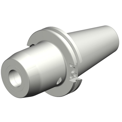

930-VB50-HD-25-087
930-VB50-HD-25-087
930-VB50-HD-25-087
BIG-PLUS CAT-V para CoroChuck® 930
Salvar para lista
Comparar produto
Representação específica
Mostrar modelo 3D
Esgotado
Quantidade do pacote: 1
ISO: 930-VB50-HD-25-087
Id do material: 6532918
EAN: 26532918
ANSI: 930-VB50-HD-25-087

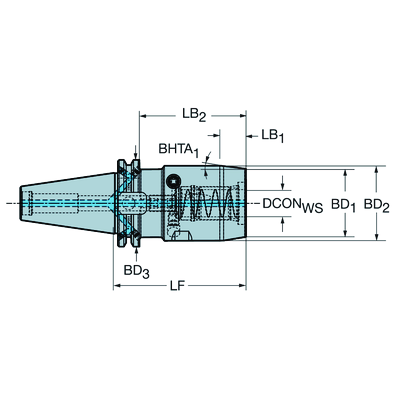

BIG+/CAT-V -AD/B central/flange coolant - CAT-V50
(ADINTWS)
Hydraulic Membrane chuck -metric: 25 (excluding WE/WN shanks)
axial concentric exit
Pressão de refrigeração
80 bar
Diâmetro funcional
(DFC)
69,85 mm
(CRKS)
Inch 1"-8
(DCONWS)
25 mm
Kappa (eixo z rot.)
(KAP)
Comprimento funcional
87 mm
Diâmetro do corpo
(BD_1)
57 mm
Diâmetro do corpo
(BD_2)
65 mm
Diâmetro do corpo
(BD_3)
98,4 mm
Comprimento do corpo
(LB_1)
18,8 mm
(LB_2)
65,4 mm
(LB_3)
87 mm
Ângulo de conicidade
(BHTA_1)
12 °
(BHTA_2)
(BHTA_3)
10 Nm
Rotação máxima
12 000 1/min
Código do material do corpo
Aços
Balancing method code
(BLMC)
Balancing by design
Peso do item
4,052 kg
Comprimento total
188,8 mm
