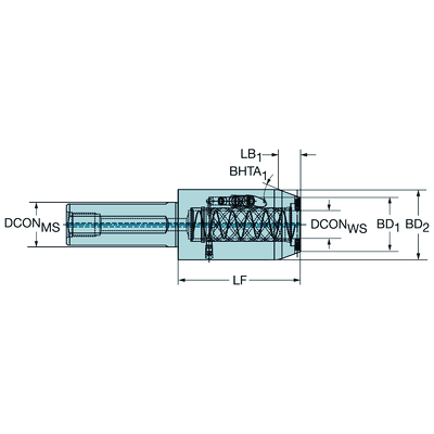

Ilustrações técnicas
Dados do produto
Métrico
Polegadas
Cylindrical shank w/ 3 flats -metric: 50
(ADINTWS)
Hydraulic Membrane chuck -metric: 25 (excluding WE/WN shanks)
axial concentric exit
Pressão de refrigeração
80 bar
50 mm
(DCONWS)
25 mm
Kappa (eixo z rot.)
(KAP)
Comprimento funcional
90 mm
Diâmetro do corpo
(BD_1)
48,4 mm
Diâmetro do corpo
(BD_2)
63 mm
Comprimento do corpo
(LB_1)
20 mm
(LB_2)
90 mm
Ângulo de conicidade
(BHTA_1)
20 °
(BHTA_2)
10 Nm
Código do material do corpo
Aços
Balancing method code
(BLMC)
No balancing
Peso do item
3,308 kg
Comprimento total
210 mm
