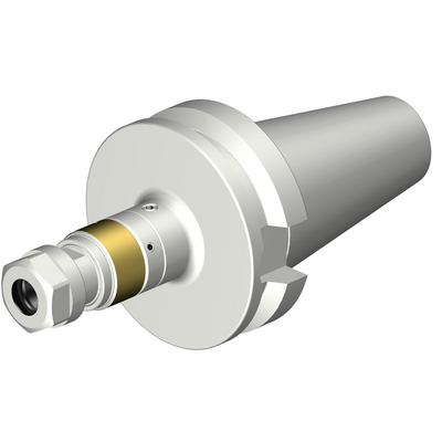

Adaptador simétrico rotativo
970-B50-20-125
970-B50-20-125
970-B50-20-125
MAS-BT 403 para CoroChuck® 970

ISO: 970-B50-20-125
Id do material: 6413057
EAN: 26413057
ANSI: 970-B50-20-125

Faixa máx. de macho
(TRMAX)
M12
MAS-BT403 -AD central coolant - BT50
(ADINTWS)
ER collet (DIN6499-B) for tapping -ER20
axial concentric exit
Pressão de refrigeração
80 bar
Diâmetro funcional
(DFC)
69,85 mm
(CRKS)
Metric M24
(DCONWS)
20,8 mm
Comprimento funcional
112,2 mm
Comprimento do corpo
(LB_1)
35,3 mm
(LB_2)
82,1 mm
(LB_3)
120,2 mm
Rotação máxima
8000 1/min
Peso do item
3,915 kg
Comprimento total
222 mm
