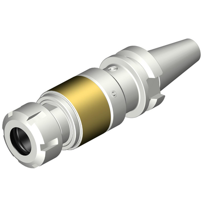

Adaptador simétrico rotativo
970-BB30-25-125
970-BB30-25-125
970-BB30-25-125
BIG-PLUS MAS-BT para CoroChuck™ 970

Faixa máx. de macho
(TRMAX)
M20
BIG+/MAS-BT403 -AD central coolant - BT30
(ADINTWS)
ER collet (DIN6499-B) for tapping -ER25
axial concentric exit
Pressão de refrigeração
80 bar
Diâmetro funcional
(DFC)
31,75 mm
(CRKS)
Metric M12
(DCONWS)
25,8 mm
Comprimento funcional
111,1 mm
Comprimento do corpo
(LB_1)
42,1 mm
(LB_2)
102,6 mm
(LB_3)
124,6 mm
Rotação máxima
8000 1/min
Peso do item
1,039 kg
Comprimento total
173 mm
