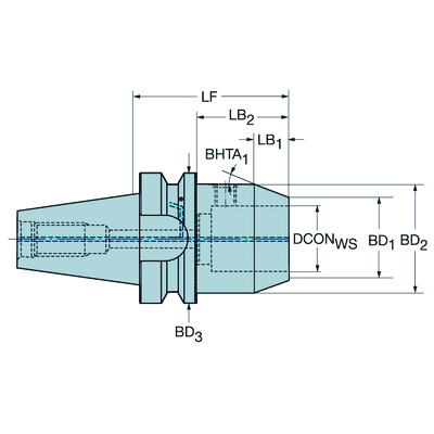

Dados do produto
Métrico
Polegadas
MAS-BT403 -AD/B central/flange coolant - BT40
(ADINTWS)
Weldon -metric: 16
axial concentric exit
Pressão de refrigeração
20 bar
Bolso para chip de dados
(DCP)
Sim
Tamanho do bolso para chip de dados
(DCPS)
Dia.=10 mm/Height=4,5 mm
Diâmetro funcional
(DFC)
44,45 mm
(CRKS)
Metric M16
(DCONWS)
16 mm
Kappa (eixo z rot.)
(KAP)
Comprimento funcional
100 mm
Diâmetro do corpo
(BD_1)
32,989 mm
Diâmetro do corpo
(BD_2)
48 mm
Diâmetro do corpo
(BD_3)
63 mm
Comprimento do corpo
(LB_1)
13 mm
(LB_2)
71 mm
(LB_3)
100 mm
Ângulo de conicidade
(BHTA_1)
30 °
(BHTA_2)
(BHTA_3)
15 Nm
Rotação máxima
18 000 1/min
Código do material do corpo
Aços
Balancing method code
(BLMC)
Balancing by design
Peso do item
1,798 kg
Comprimento total
168,4 mm
