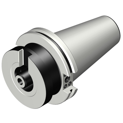

Item de adaptação
Adaptador simétrico rotativo
A390.545-50 80 050
A390.545-50 80 050
A390.545-50 80 050
CAT-V para adaptador VL
Salvar para lista
Comparar produto
Representação específica
Mostrar modelo 3D
Feito sob medida
Quantidade do pacote: 1
ISO: A390.545-50 80 050
Id do material: 7079782
EAN: 7323221180218
ANSI: A390.545-50 80 050
Adicionar ao carrinho

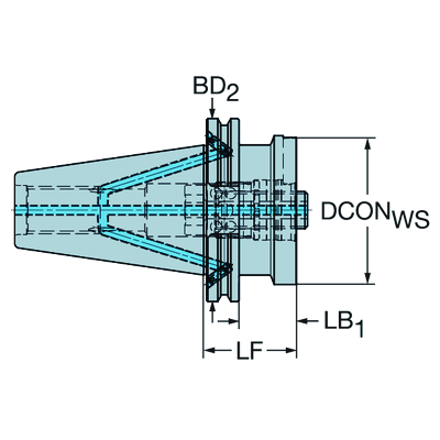

BIG+/CAT-V -AD/B central/flange coolant - CAT-V50
(ADINTWS)
Varilock -size 80
axial concentric exit
Pressão de refrigeração
80 bar
Diâmetro funcional
(DFC)
69,85 mm
(CRKS)
Inch 1"-8
(DCONWS)
80 mm
Kappa (eixo z rot.)
(KAP)
Comprimento funcional
50 mm
Diâmetro do corpo
(BD_1)
80 mm
Diâmetro do corpo
(BD_2)
98,4 mm
Comprimento do corpo
(LB_1)
30,95 mm
(LB_2)
50 mm
Ângulo de conicidade
(BHTA_1)
(BHTA_2)
170 Nm
Rotação máxima
12 000 1/min
Código do material do corpo
Aços
Balancing method code
(BLMC)
No balancing
Peso do item
3,67 kg
Comprimento total
151,6 mm
