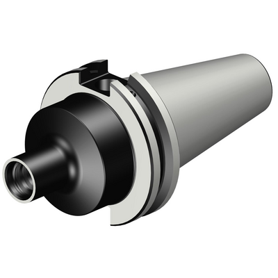

A392.45EH-40 20 060content_copy
A392.45EH-40 20 060
Representação específica
Quantidade do pacote: 1
ISO: A392.45EH-40 20 060file_copy
Id do material: 5852671file_copy
EAN: 25852671file_copy
ANSI: A392.45EH-40 20 060file_copy
Ilustrações técnicas
Dados do produto
CAT-V -AD central coolant - CAT-V40Search Icon
Direção de interface de adaptação da peça (ADINTWS)info
Coromant EH -inch - E20Search Icon
Tipo código de saída de refrigeração(CXSC)info
80 barSearch Icon
Diâmetro funcional(DFC)info
44,45 mmSearch Icon
Tamanho da rosca do tirante de tração(CRKS)info
Inch 5/8"-11Search Icon
Diâmetro da conexão do lado da peça(DCONWS)info
18,4 mmSearch Icon
Kappa (eixo z rot.)(KAP)info
Comprimento funcional(LF)info
60 mmSearch Icon
Diâmetro do corpo(BD_1)info
18,4 mmSearch Icon
Diâmetro do corpo(BD_2)info
18,4 mmSearch Icon
Diâmetro do corpo(BD_3)info
44,4 mmSearch Icon
Diâmetro do corpo(BD_4)info
63,5 mmSearch Icon
Comprimento do corpo(LB_1)info
17,2 mmSearch Icon
Comprimento do corpo(LB_2)info
25 mmSearch Icon
Comprimento do corpo(LB_3)info
40,9 mmSearch Icon
Comprimento do corpo(LB_4)info
60 mmSearch Icon
Ângulo de conicidade(BHTA_1)info
Ângulo de conicidade(BHTA_2)info
60,3 °Search Icon
Ângulo de conicidade(BHTA_3)info
Ângulo de conicidade(BHTA_4)info
Torque(TQ)info
50 NmSearch Icon
Rotação máxima(RPMX)info
18 000 1/minSearch Icon
AçosSearch Icon
Peso do item(WT)info
1,074 kgSearch Icon
Comprimento total(OAL)info
128,4 mmSearch Icon
