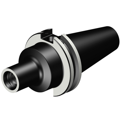

ISO: A392.45EH-40 25 068
Id do material: 5852672
EAN: 25852672
ANSI: A392.45EH-40 25 068
Adicionar ao carrinho
Ilustrações técnicas
Dados do produto
Métrico
Polegadas
CAT-V -AD central coolant - CAT-V40
(ADINTWS)
Coromant EH -inch - E25
axial concentric exit
Pressão de refrigeração
80 bar
Diâmetro funcional
(DFC)
44,45 mm
(CRKS)
Inch 5/8"-11
(DCONWS)
24,4 mm
Kappa (eixo z rot.)
(KAP)
Comprimento funcional
68 mm
Diâmetro do corpo
(BD_1)
24,4 mm
Diâmetro do corpo
(BD_2)
24,4 mm
Diâmetro do corpo
(BD_3)
44,4 mm
Diâmetro do corpo
(BD_4)
63,5 mm
Comprimento do corpo
(LB_1)
26 mm
(LB_2)
33 mm
(LB_3)
48,9 mm
(LB_4)
68 mm
Ângulo de conicidade
(BHTA_1)
(BHTA_2)
56,4 °
(BHTA_3)
(BHTA_4)
65 Nm
Rotação máxima
18 000 1/min
Código do material do corpo
Aços
Balancing method code
(BLMC)
Balancing by design
Peso do item
1,122 kg
Comprimento total
136,4 mm
