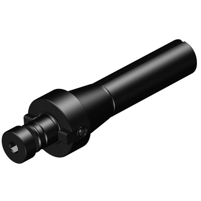

Item de adaptação
Adaptador simétrico rotativo
A392.R8.05-19 020
A392.R8.05-19 020
A392.R8.05-19 020
Adaptador R8 (Bridgeport) para fixação tipo árvore

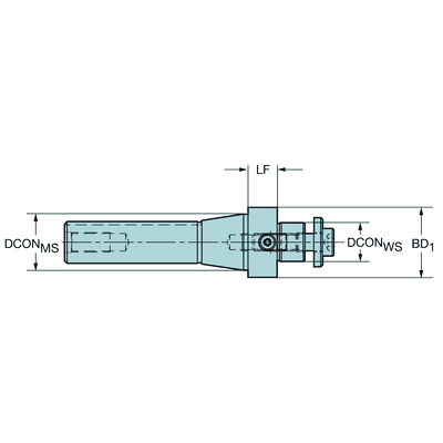

Ilustrações técnicas

Bridgeport R8
(ADINTWS)
Arbor -ISO 6462 -A/B (center bolt/washer) -inch: 3/4
Diâmetro funcional
(DFC)
31,75 mm
(DCONWS)
19,05 mm
Kappa (eixo z rot.)
(KAP)
Comprimento funcional
20 mm
Diâmetro do corpo
(BD_1)
40 mm
Comprimento do corpo
(LB_1)
20 mm
Ângulo de conicidade
(BHTA_1)
25 Nm
Rotação máxima
10 000 1/min
Código do material do corpo
Aços
Balancing method code
(BLMC)
No balancing
Peso do item
0,607 kg
Comprimento total
121,6 mm
