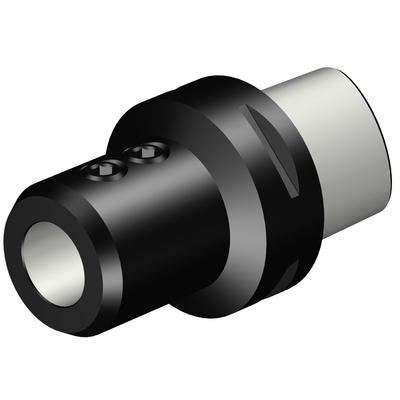

Adaptador simétrico rotativo
C10-A391.23-38 115
C10-A391.23-38 115
C10-A391.23-38 115
Coromant Capto® para adaptador Weldon / ISO 9766

Coromant Capto (bolt and segment clamping) -size C10
(ADINTWS)
Weldon/ISO9766 drill shank -inch: 1 1/2
axial concentric exit
Pressão de refrigeração
20 bar
100 mm
Diâmetro funcional
(DFC)
72 mm
Numero standard
(STDNO)
ISO26623-1
(DCONWS)
38,1 mm
Kappa (eixo z rot.)
(KAP)
Comprimento funcional
115 mm
Diâmetro do corpo
(BD_1)
61,3 mm
Diâmetro do corpo
(BD_2)
70 mm
Diâmetro do corpo
(BD_3)
70 mm
Diâmetro do corpo
(BD_4)
100 mm
Comprimento do corpo
(LB_1)
7,5 mm
(LB_2)
72 mm
(LB_3)
79 mm
(LB_4)
115 mm
Ângulo de conicidade
(BHTA_1)
30 °
(BHTA_2)
(BHTA_3)
65 °
(BHTA_4)
45 Nm
Rotação máxima
10 000 1/min
Código do material do corpo
Aços
Balancing method code
(BLMC)
No balancing
Peso do item
5,045 kg
Comprimento total
175 mm
