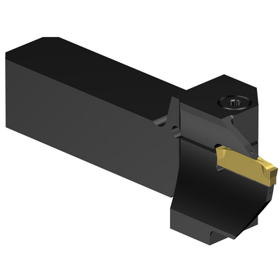

C2A-QS20-LFG15B-054CB
CoroCut® 2, ferramenta QS™ para usinagem de canais frontais

Profundidade máxima de corte
15 mm
(DAXIN)
54 mm
(DAXX)
75 mm
(AXGSUP)
Código do tipo de fixação
CoroCut 2 -size G (C2I-G2-0300-)
Assento da pastilha
G
Balanço mínimo
(OHN)
32,7884 mm
Balanço máximo
50,2884 mm
Sentido
Tipo de saída de refrigeração
(CXST)
Tamanho da rosca da entrada para refrigeração
(CNT)
G 1/8-28
Pressão de refrigeração
150 bar
Largura da haste
20 mm
Altura da haste
20 mm
Comprimento funcional
101,8 mm
Largura funcional
20,5 mm
Altura funcional
20 mm
Comprimento total
101,8 mm
Altura total
(OAH)
35 mm
4,5 Nm
Peso do item
0,264 kg
